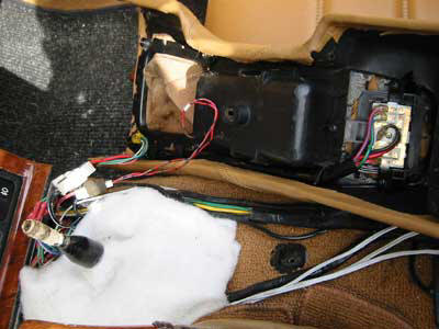

Afmontering af midterkonsol. Afmonter gearknoppen. Fjern de to stjerneskruer som sidder længst fremme på hver side af midterkonsollen. (og læg dem et sted hvor du kan finde dem igen). Træk askebægeret op og fjern den stjerneskrue der sidder nedenunder. Fjern de to stjerneskruer der sidder i bunden af opbevaringsrummet bagest på konsollen.
Nu kan hele midterkonsollen fjernes. Start med at løfte den forreste ende op over gearstangen og lirk dernæst den bageste del fri at vippehåndtagene til bagagerum og tankdæksel. Vær opmærksom på at konsollen er forbundet til ledningsnettet med to stik som skal tages ud. Du har nu noget der ligner dette billede:
Ledningen med det store hvide stik på skal forsigtigt lirkes ud under de plastickroge som holder det på plads. Pas på ikke at knække krogene.

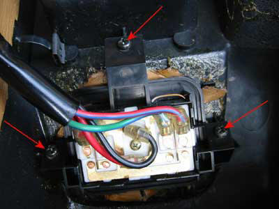

Fjern de tre små stjerneskruer som holder kontakterne til elruder fast.
Hvis du på nuværende tidspunkt står med noget i hånden der ligner nedenstående, er du på rette vej.
