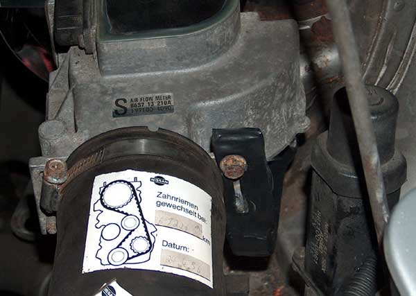

Start med at afmontere
det gamle luftfilter og luftfilterkasse. Luftmængdemåleren sidder
monteret oven på luftfilterkassen, så det nemmeste er at afmontere
slangerne først og derefter skrue luftmængdemåleren af. (Husk at gemme
alt inkl. den gamle kasse hvis du får brug for det til syn).

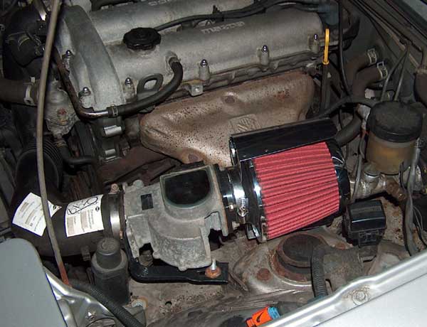

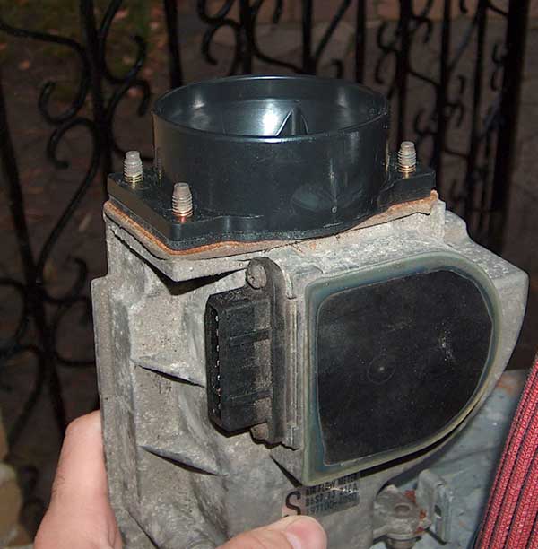

Monter adapteren til
luftmængdemåleren og sæt filteret på adapteren uden at spænde
spændbåndet.

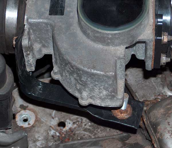

Lav et passende vinkel
beslag (ca. 15cm x 10 cm). Den lange del af vinkel beslaget monteres på
holderen til den original luftfilterkasse. Den korte monteres på
luftmængdemåleren.

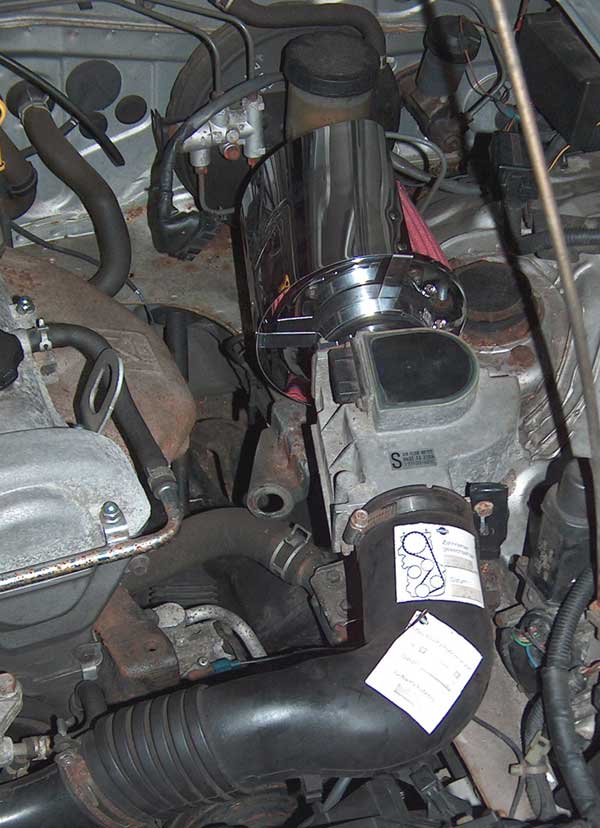

Det er vigtigt ikke at
spænde noget før du er sikker på at det hele passer sammen. Efter en let
justering spændes det hele sammen og luftmængdemåler ledningen
tilsluttes. Første gang du lukker din motorklap - gør det forsigtigt
- og tjek om der er noget der støder på
Der arbejdes p.t. på at
finde en løsning, hvor ovenstående rør-knæk fjernes, så filteret kan
flyttes helt ned bag venstre forlygte.

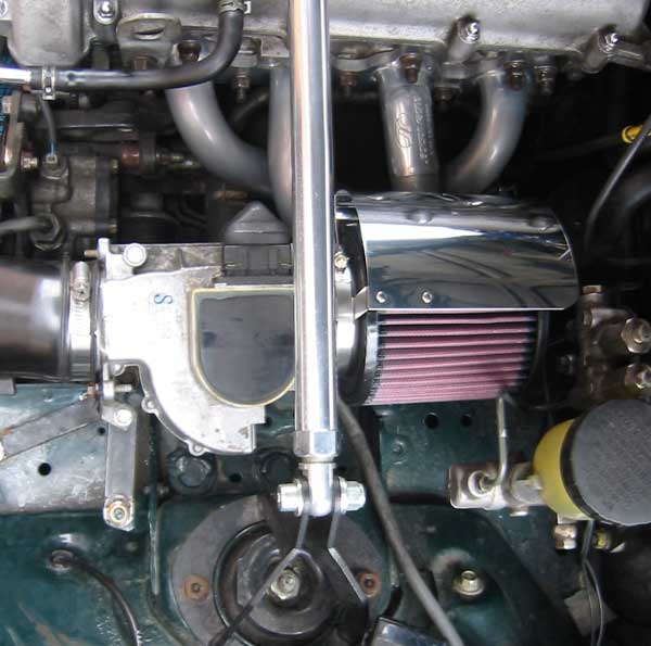

Ønsker man i stedet en
traditionel K&N løsning, kan det stadig gøres billigere end det
officielle kit. Dertil kommer at denne løsning er med et noget større
filter, som muligvis giver lidt bedre flow (K&N har listet filteret til
flow op til 235 HK). ´K&N laver ikke et filter i 77 mm, men dette filter
passer fint på flangen med sine 76 mm (lad være med at stramme
spændbåndet for hårdt).
Jeg valgte at købe
Simota adapteren og varmeskjoldet fra T.
Hansen, og monterede et K&N luftfilter (RU-2430, Ø76mm, 127 x 127 mm),
som jeg købte i den lokale Bilexpert til knap 500,- (I Jylland kan det
sikkert købes med rabat!). Samlet kostede kittet ca. 650,- som stadig er
langt billigere end det officielle kit.
