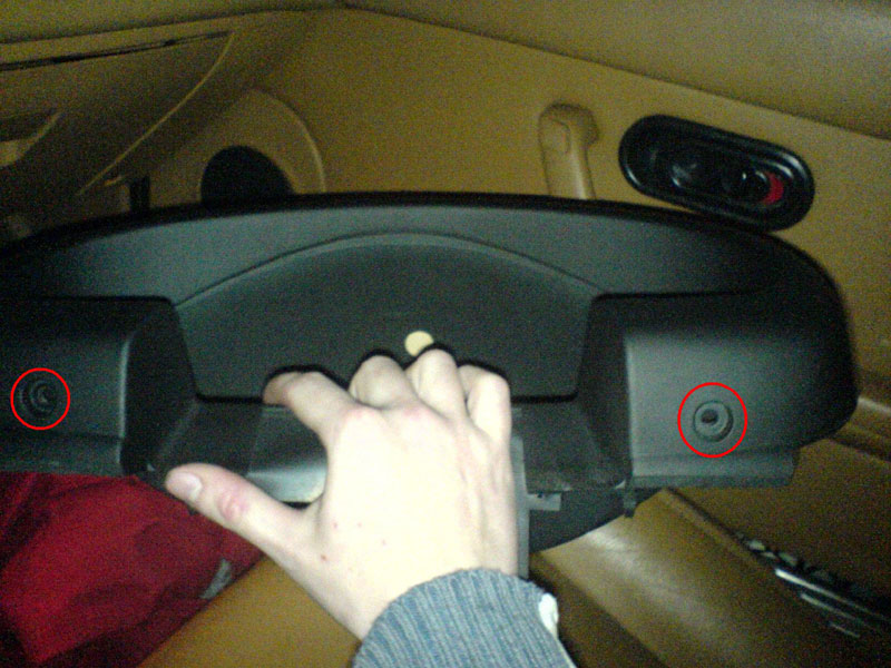

Afmonter rammen omkring instrumentbordet. Dette gøres ved at fjerne skruerne fra firkanten, som omkranser ratstammen, så den sidder løst. Herefter fjerner man de 2 skruer i bunden af instrumentrammen. Rattet kan forblive på.

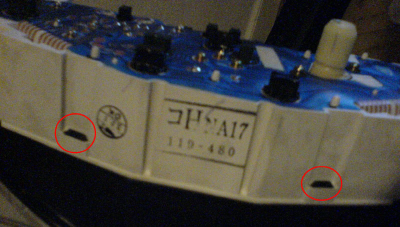

Ind til Lillemors køkkenbord! For at afmontere glasset, trykkes alle klips ind på bagsiden. Her efter kan glasset tages af.

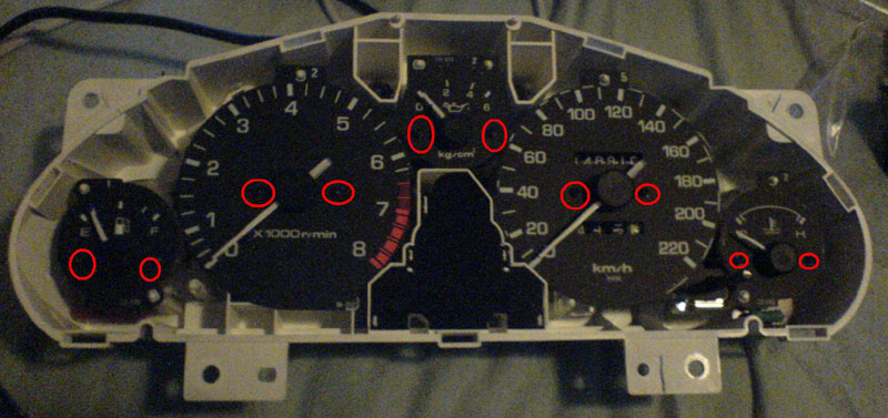

Alle 10 skruer fjernes fra skiverne, her bruges lille skruetrækker.

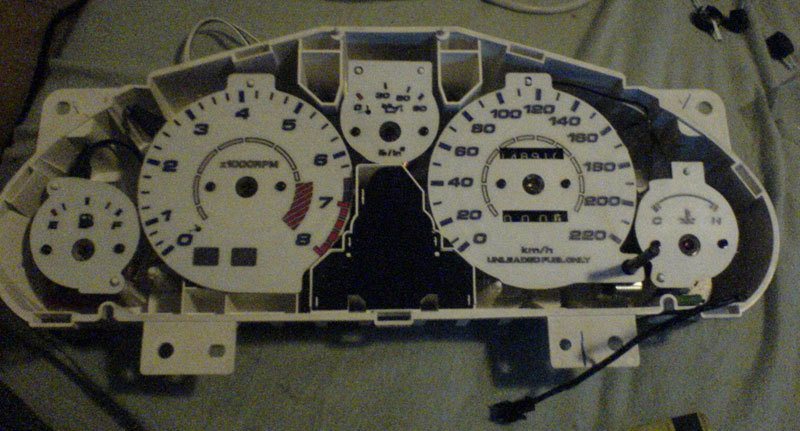

Jeg valgte at lægge alle plasmaskiverne direkte oven på de originale. Alternativt kan de nye skiver erstatte de gamle. Husk at lægge alle ledninger bag skiverne og ned til hullet. Montere her efter de 8 skruer igen.

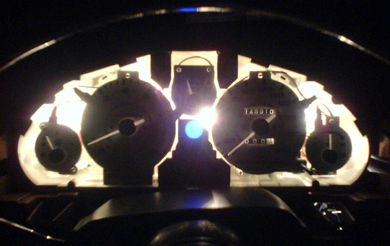

Montere huset i bilen (nej der er ikke monteret nåle eller glas) Når det er monteret, starter du hurtigt bilen og slukker igen. Nu er alle nåle klar til montering.
Sæt forsigtigt nålene på, pres ikke helt i bund, da de kan have rykket sig. når nålene er monteret. (benzin stilles ca. hvor den stod inden afmontering.) Bilen startes. Vent på at bilen bliver varm. kontrollere nu om alle nåle står som de skal. Gør de ikke løftes de igen af med gaffel og monteres rigtigt.

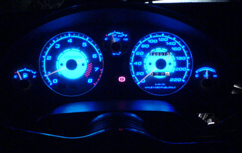

Slut nu plasmaen til strøm. Jeg valgte radioen.
Ved plasmaskiver, er det efter min mening en nødvendighed med diodepære i stedet for de originale - ellers bliver nålene lidt kedelige at se på.
