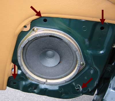

Højtalerne er gemt bag et panel, som sidder fast med fire klips i hullerne markeret med pile. Panelet fjernes lettest ved at starte med at hive forsigtigt i nederste hjørne ind mod kabinen. Når klipsen har sluppet kan man let få hånden ind under panelet så de de 3 andre klips kan løsnes forsigtigt.
