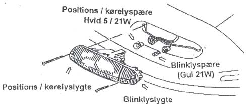

  • Kørelysindretningen bliver som illustreret på nedenstående tegning, hvor der foretages en ændring af eksisterende blink/positionslygte for derved at undgå udskæring i kofanger m.m.
  • Eksisterende forblink/positionslygte ændres til en kombinationslygte, så denne kommer til at indeholde forblink, positionslys og kørelys.
Monteringsvejledning
  • Afmonter lygte og adskild lygteglas fra lygtehus ved brug af varmepistol (forsigtighed tilrådes).
  • Fjern den orangefarvede del af lygtehuset.
  • Bor hul til blinklyset op til 16 millimeter og isæt gul pære (21W) i fatningen.
  • Fjern den ekstra tap på dobbeltfatningen (pos. lys/kørelys) som vist, og monter fatningen i lygtehuset.
  • Påfør ny tætningsmasse og genmonter lygteglas.
  • Relæ placeres under dæksel i motorrum ved venstre inderskærm hvor rød/sort ledning til positionslys, samt blå tænding+ findes.
  • Tilslut ledningsforbindelser som vist på nedenstående illustration.
